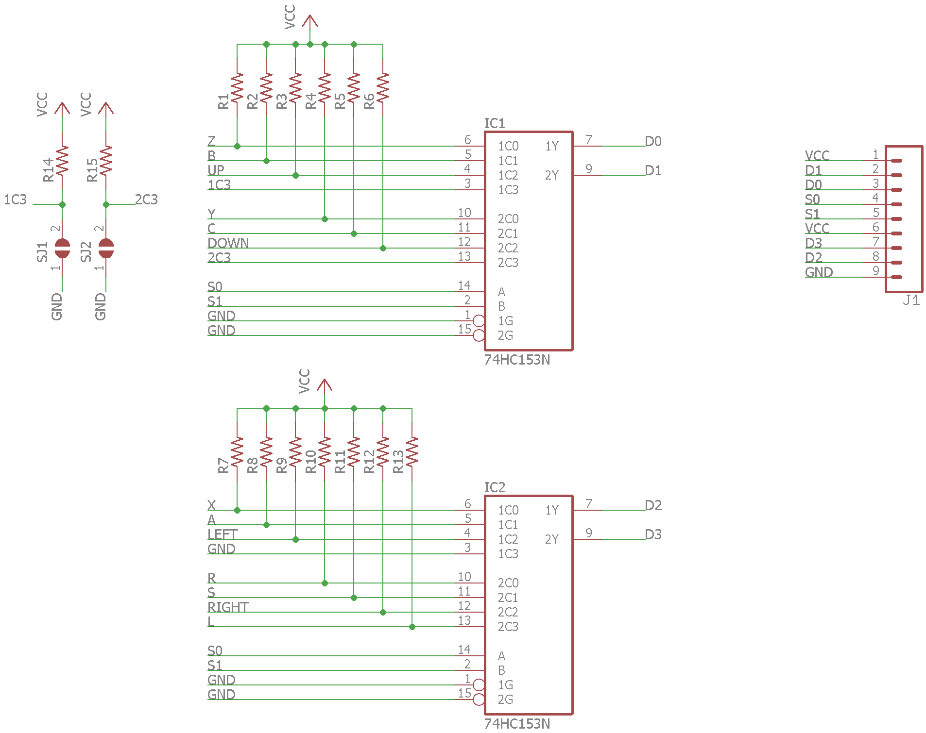

O aparelho liga, dá video e o leitor não está funcionando (adquiri ciente deste problema e um novo leitor já está a caminho), mas quando testei com um controle 3D original que tinha aqui para minha surpresa ele não funcionou, então fiquei em dúvida se era problema no console ou no controle, então comecei a fazer umas pesquisas e encontrei esta página que contém um esquemático de um controle de Saturn e relata que o chip utilizado na construção dele nada mais é do que um CI customizado pela Sega que encapsula dois multiplexadores 74153.

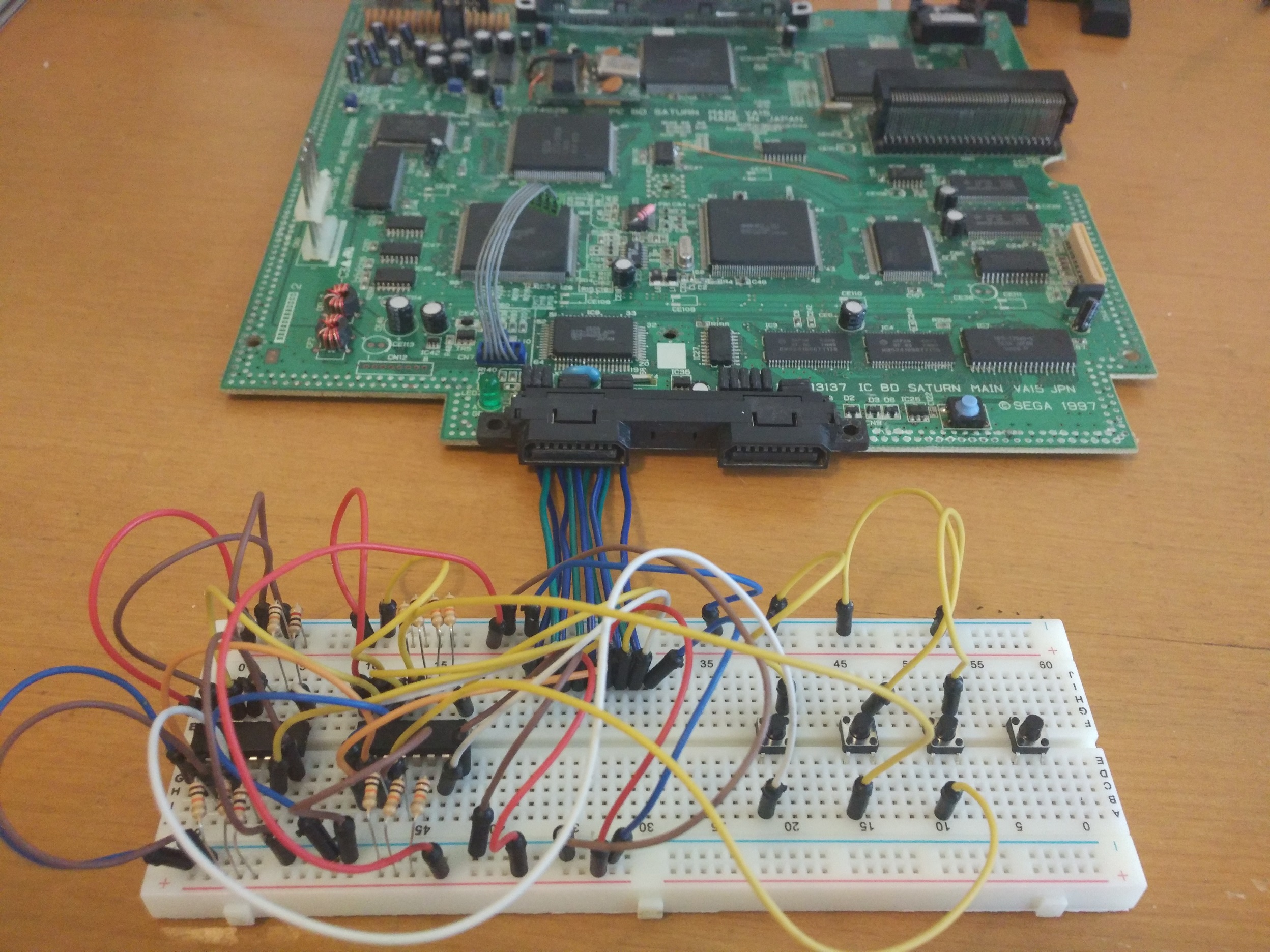

Decidi então montar o circuito em protoboard para testar o aparelho, e não tendo posse de um cabo de controle de Saturn para destruir soldei fios diretamente na placa.

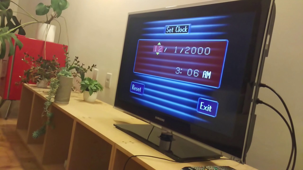

Além dos dois multiplexadores 74HC153, foram utilizados alguns resistores de pull-up e um conjunto de chaves para testar o comando na tela de ajuste de relógio do Saturn.
Aqui um video demonstrando o funcionamento do circuito.

Você alterou algum componente na sua montagem? na imagem as cores do resistores não ficou bem visível, gostaria de saber se alterou algum, eu tenho os CI em SMD, se for possível, gostaria de obter uma ajuda.
pois ao montar eu creio que tem algumas ligação errada.
Estou tentando seguir a sua ligação na protoboard mais os fios na foto fica difícil e também as cores dos resistores.
Somente usei outros valores para os resistores de pull-up. No diagrama estão apresentados resistores de 4k7, mas eu usei resistores de 1k e 10k pois eram os que tinha disponíveis. Também não fiz a montagem com todos os botões pois meu intuito inicial era o de checar o funcionamento do circuito.

Agradeço pela resposta André, então o circuito esta correto? funciona bem mesmo?
é que na sua protoboard eu notei que ao invés de ligar os resistores em série com as chaves para seguir para o GND, você conectou os resistores para +B direto e na mesma linha conectou o jumper para os botões, é que no esquema está a ligação dos resistores para cada botão para cada botão e segue em serie para o terra.
meu CI é 74HC153A.
É uma dúvida minha.
agradeço pela atenção.
Está correto. Os resistores são pull-up, então devem ser ligados ao sinal de alimentação positiva, e não em série com a chave. Os resistores de pull-up tem o propósito de garantir um nível de tensão em uma porta de entrada de sinal lógico, então quando a chave é pressionada ocorre a alteração de estado na entrada da porta.
Aqui uma versão do esquema com a ligação dos resistores pull-up que mencionei.

SJ1 e SJ2 são solder jumpers. Como fiz esse esquemático visando o desenho de uma placa de circuito impresso implementei coisas afim de facilitar caso precise modificar alguma coisa, o que foi o caso já que o artigo original não garantia qual o nível lógico para funcionamento do circuito. Esses solder jumpers são pequenas trilhas próximas, mas com contato aberto que para serem fechadas basta um pequeno ponto de solda. Pode ignorar eles e fazer as conexões direto no terra.
Ola amigo, analizando a ligação eu vi que seu diagrama esta diferente do acima, por que mudou?
A única diferença é a presença de resistores de pull-up e solder jumper para gnd nos sinais 1C3 e 2C3. Fiz isso justamente por conta da nota que diz que pinos 3 e 13 precisam estar em nível lógico baixo, e não alto como mostrado, para que o saturn reconheça que o controle está conectado. Como na nota diz que não é confirmado eu fiz isso para que seja simples fazer as duas ligações.
