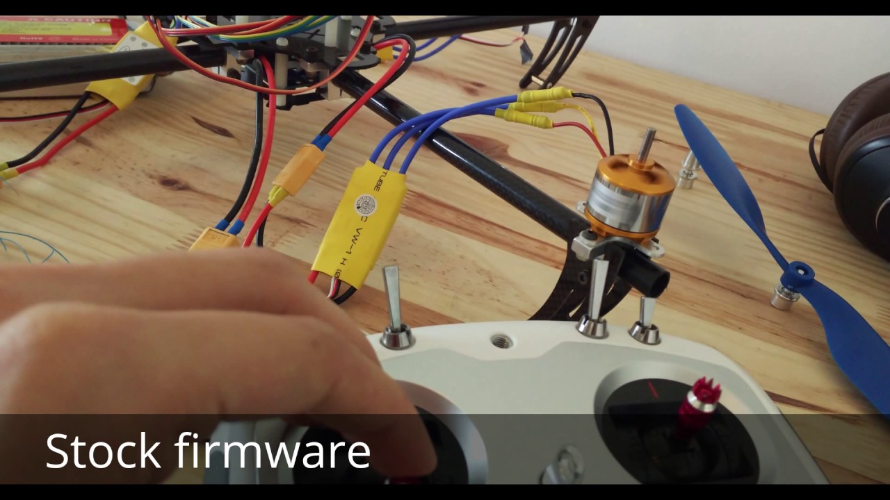

Gravei um video demonstrando a operação dos ESC com firmware stock e com o firmware do SimonK. É bastante perceptível a diferença inclusive no ruído sonoro produzido pela movimentação do motor.

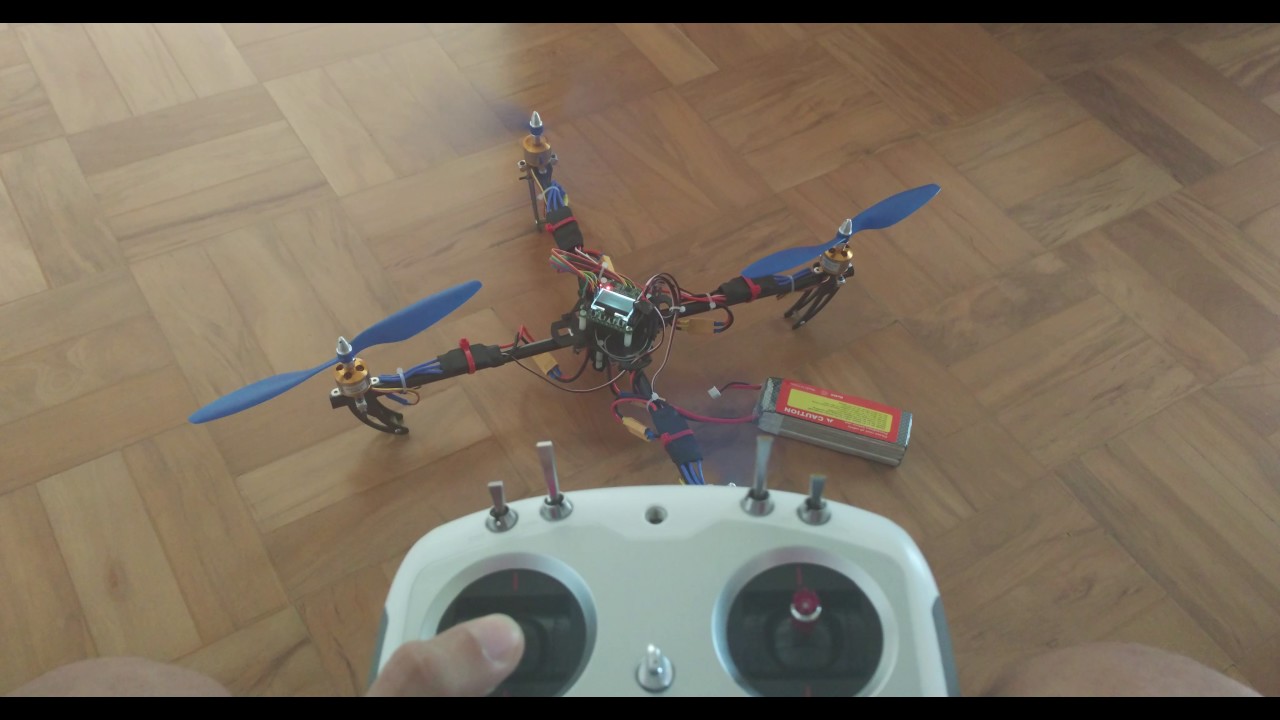

Conclui uma primeira montagem do quadricoptero após a troca do firmware de todos ESCs. A fixação deles e organização dos cabos foi feita com abraçadeiras de nylon.
Nesta imagem é possível ver a forma e montagem das hélices. A montagem é feita intercalando-se uma hélice em sentido horário com uma de sentido anti-horário, acompanhando o sentido de rotação do motor, que é dependente do esquema de ligação no ESC. Para alteração do sentido basta que se faça a inversão de dois dos três cabos de ligação entre o motor brushless e ESC, e o sentido empregado deve estar de acordo com o configurado na controladora, para que o acionamento dos motores seja feito corretamente.
Ainda sem fixar a bateria no frame liguei o quadricoptero para um primeiro teste com todos as ligações.
